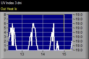

mam UV senzor ale aj ked som ho otočil proti slnku nič som nenameral. kto vie poradiť nejaký zdroj uv na testovanie?

výsledok: 1.LEDka 400-405 nm + 2. LED 390-400 nm na 3 V zdroji paralelne.
2. evidentne svietila menej jasne modro teda tak matnejšie. Zodpoveda to smeru ku fialovemu spektru.
Namieril som to na UV senzor a.... nič. Predpoklaam že výkon LED a uzkosti spektra je slabé.
Darmo slniečko je to prave orechove. V ITA cez den svieti do 200 W/m2 tak predpokladam že u nas podľa udajov zo zdrojov nič.

Dnes bolo kus viac slnečno tak som to vycapil na dvor a naklonil som to kolmona slnko. Nabehol to na 2 a potom na 1.
Ked som potom po hodine to dal normálne už bolo dymno a hodnota nula.
Ale č.5 žije, teda UV žije a chce to len dostať správne slniečko. Asi nestihnem zajtra vyjsť na rebrík a dať to na konzolu tak to ešte nepôjde. Ale dám info.

Chefo žije to, musim z toho vytiahnuť data v podobe w/m2.

Co sa tyka toho UV indexu: Na anglickej wikipedii som nasiel ako sa to pocita. Vypocet je zalozeny na troch vlnovych dlzkach svetla. 295nm 305nm a 478nm. Z nameranych hodnot ziarenia pre jednotlive spektra vo W/nm*m2 sa urobi sucet vysledkov tak, ze vahy hodnot ziarenia jednotlivych spektier su 1:0.22:0.03. Tento vysledok sa vydeli konstantou 25. Tym ziskas celkovy UV index.
Ked som ale pozeral dalej web, tam to bolo pocitane inak. Zohladnili aj oblaky a pod.
http://www.epa.gov/sunwise/uvicalc.html
Tam pocitali takto(spektra udavaju rozne na roznych zdrojoch):
Wavelength Strength Weight Result
290nm 4 15 60
320nm 26 5 130
400nm 30 3 90
60+130+90 = 280
to by sa malo delit 25 kou a vyjde index = 11. Toto je ale pocitanie z predpovede sily spektra, teda je potrebne zohladnit este mraky a AMSL. Ak je to ale merane, tak z UVI vypocitas vykon tak, ze to vynasobis 25 a potrebujes rozdelit tie hodnoty podlatoho,ktore spektra ti meria senzor. To ale nieje jednoduche.
Preto som hladal a nasiel stranku, ktora sa venuje tym senzorom pouzivajucich 3 diody.
http://www.scitecinstruments.pl/optical ... suring.php
Mas tam vypocty vsetkoeho. Ak je to teda tak, staci ti UV index vydelit konstantou 40. Vyjde W/m2.
Uff, dufam,ze som to spravne pochopil a neprispel dalsim clankom k propagacii patavedy :D
