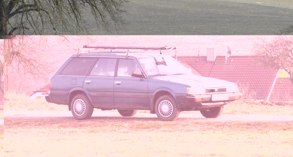

Pánové prodávám své staré dobré Subaru L1800, cena 800 Euro.
